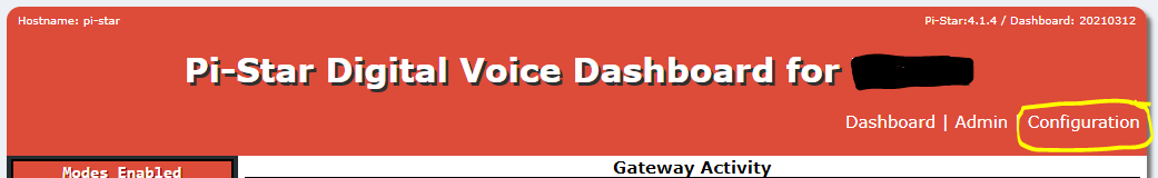

    2.) Επόμενο κλικ στο "Διαμόρφωση" σύνδεσμος επάνω δεξιά στο ταμπλό. Αυτό θα σας μεταφέρει στις επιλογές διαμόρφωσης για το λογισμικό Pi-Star/Hotspot.

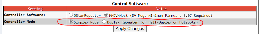

    3.) Στην ενότητα Λογισμικό ελέγχου είναι όπου μπορείτε να ορίσετε τον τύπο της λειτουργίας ελεγκτή, το hotspot θα λειτουργεί είτε ως simplex είτε ως duplex. Επιλέξτε την καλύτερη επιλογή που σχετίζεται με τον τύπο της πλακέτας MMDVM που χρησιμοποιείτε και, στη συνέχεια, κάντε κλικ στην αποθήκευση εάν χρειάζεται να αλλάξετε σε Duplex καθώς το Simplex είναι η προεπιλεγμένη ρύθμιση ή μπορείτε να παραλείψετε να κάνετε κλικ στην εφαρμογή, καθώς είναι προεπιλεγμένο στο Simplex και να μετακινηθείτε στην Ενότητα Λογισμικό ελέγχου στη σελίδα διαμόρφωσης.

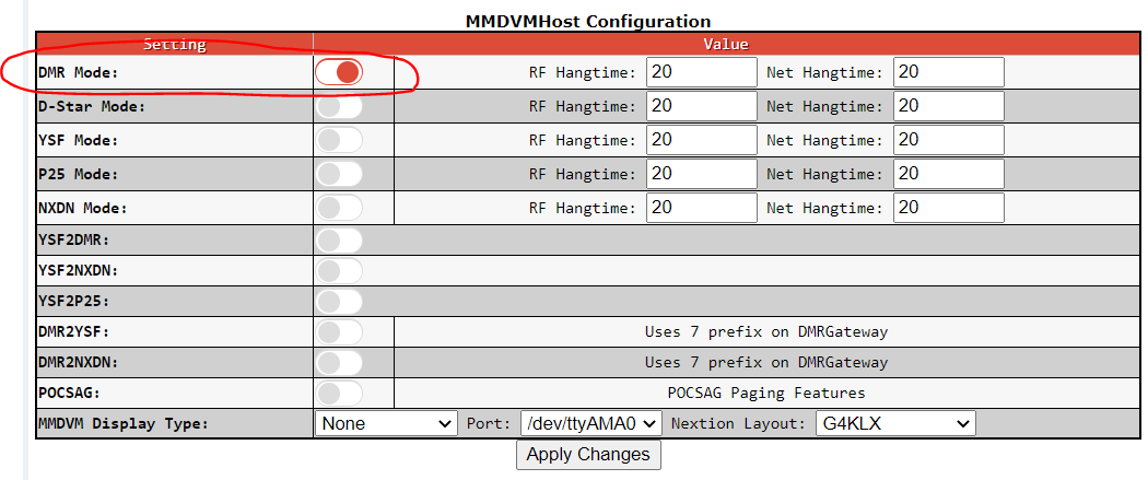

    4.) Στη συνέχεια θα χρειαστεί να ενεργοποιήσουμε τη λειτουργία DMR κάτω από την ενότητα Διαμόρφωση MMDVMHost κάνοντας κλικ στον διακόπτη εναλλαγής δίπλα στη λειτουργία DMR. Κάντε κλικ "Εφαρμογή αλλαγών" και περιμένετε να επανεκκινήσει το λογισμικό Pi-Star και ενεργοποιήστε την επιλογή. Μην ανησυχείτε για τις άλλες επιλογές εδώ. Είστε περισσότερο από ευπρόσδεκτοι να εξερευνήσετε τις άλλες λειτουργίες που θα ενεργοποιήσετε, αλλά για αυτήν τη ρύθμιση θα επικεντρωθούμε μόνο στο DMR και στη σύνδεση με έναν διακομιστή BrandMeister.

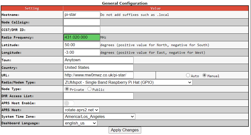

    Στη συνέχεια, μετακινηθείτε προς τα κάτω στην ενότητα Γενική διαμόρφωση και εισαγάγετε τις ακόλουθες πληροφορίες παρακάτω. Αυτά που αναφέρονται είναι αυτά που συνιστώνται για να διασφαλιστεί ότι υπάρχει ένα σύνολο τιμών.

    • Διακριτικό κόμβου: - Αυτό είναι το Διακριτικό Κλήσης του Ραδιοερασιτέχνη σας. Εισαγάγετε μόνο το διακριτικό κλήσης σας εδώ.
    • CSS7/DMR ID: - Αυτό είναι το 7ψήφιο αναγνωριστικό σας που σας εκδόθηκε από το RadioI et. Αν χρειαστεί να πάρεις ένα κάντε κλικ εδώ για να λάβετε ένα 7ψήφιο αναγνωριστικό από το RadioI et.
    • Ραδιοσυχνότητα: Εισάγετε τη συχνότητα απλού εδώ. Εάν έχετε διπλή όψη, θα υπάρχει ένα πρόσθετο πλαίσιο για την παροχή συχνοτήτων RX και TX (αυτό εμφανίζεται μόνο εάν βρίσκεται σε λειτουργία διπλής όψης).
    • Γεωγραφικό πλάτος: - Μπορείτε να το αφήσετε ως έχει ή να εισέλθετε στο γεωγραφικό σας πλάτος.
    • Γεωγραφικό μήκος: - Μπορείτε να το αφήσετε ως έχει ή να εισέλθετε στο Γεωγραφικό σας Μήκος.
    • Πόλη: Μπείτε στην Πόλη/Πόλη σας.
    • Χώρα: Εισέλθετε στη Χώρα σας
    • Τύπος ραδιοφώνου/μοντέλου: Επιλέξτε το μόντεμ που χρησιμοποιείτε. Ανατρέξτε στον προμηθευτή/κατασκευή από τον οποίο αποκτήσατε τη συσκευή σας.
    • Τύπος κόμβου: Επιλέξτε ιδιωτικό εάν χρησιμοποιείτε μόνοι σας αυτό το hotspot και δεν μοιράζεστε με άλλους χρήστες. Το 7ψήφιο αναγνωριστικό σας που εισαγάγατε στο αναγνωριστικό CSS7/DMR πρέπει να ταιριάζει με το ραδιόφωνο. Εάν έχετε περισσότερα από ένα 7ψήφια αναγνωριστικά και θέλετε να επιτρέψετε την πρόσβαση, επιλέξτε Public.
    • Λίστα πρόσβασης DMR: Εάν επιλέξατε Δημόσιο στον Τύπο Κόμβου, εισαγάγετε τα 7ψήφια αναγνωριστικά ραδιοφώνου που θέλετε να μπορείτε να χρησιμοποιήσετε το hotspot σας χρησιμοποιώντας ένα κόμμα για να διαχωρίσετε το καθένα. Για παράδειγμα: 1234567, 2345678, 3456789. Εάν έχετε επιλέξει Ιδιωτικό από αυτό το πλαίσιο, δεν θα σας επιτρέψει να εισέλθετε και μπορείτε να το αφήσετε κενό.
    • Ενεργοποίηση κεντρικού υπολογιστή APRS: Αφήστε αυτό ως προεπιλογή (off)
    • APRS Host: Αφήστε το ως προεπιλογή (rotat rs2.net)
    • Ζώνη ώρας συστήματος: Επιλέξτε τη ζώνη ώρας σας από το αναπτυσσόμενο.
    • Γλώσσα ταμπλό: Επιλέξτε τη γλώσσα που προτιμάτε.
    Όταν ολοκληρωθεί βεβαιωθείτε ότι κάνετε κλικ στο "Εφαρμογή αλλαγών" έτσι οι αλλαγές αποθηκεύονται. Αυτό θα διαρκέσει μερικές στιγμές και θα σας επιστρέψει στη σελίδα διαμόρφωσης όταν ολοκληρωθεί.

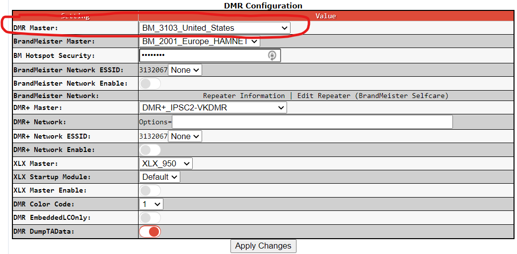

    • DMR Master: Επιλέξτε τον διακομιστή BrandMeister της επιλογής. Σε αυτό το παράδειγμα θα χρησιμοποιήσουμε το BM 3103 Ηνωμένες Πολιτείες.
    • BM Hotspot Security: Εισαγάγετε τον κωδικό πρόσβασης Hotspot Security που εισαγάγατε στο BrandMeister Selfcare για το αναγνωριστικό ραδιοφώνου που χρησιμοποιείται για το hotspot. Κάντε κλικ εδώ για να ρυθμίσετε έναν κωδικό πρόσβασης ασφαλείας hotspot εάν δεν το έχετε κάνει.
    • BrandMeister Network ESSID (ή μπορεί να δείτε το DMR ESSID): Αυτό σας επιτρέπει να επιλέξετε ένα ψευδώνυμο για το hotspot. Για το πρώτο σας hotspot μπορείτε να επιλέξετε 01 ή να φύγετε ως κανένα. Εάν σκοπεύετε να έχετε περισσότερα από ένα hotspot, τότε θα πρέπει να επιλέξετε 01 ή οποιονδήποτε αριθμό από το 01 έως το 99. Κάθε hotspot πρέπει να έχει ένα μοναδικό αναγνωριστικό και τα ESSID επιτρέπουν αυτήν την εργασία σωστά στο δίκτυο.
    • Κωδικός χρώματος DMR: Επιλέξτε τον επιθυμητό χρωματικό κωδικό για το hotspot.
    Τέλος κάντε κλικ στο "Εφαρμογή αλλαγών" και περιμένετε να επανεκκινήσει το Pi-Software και να ενεργοποιήσει τις διαμορφώσεις.

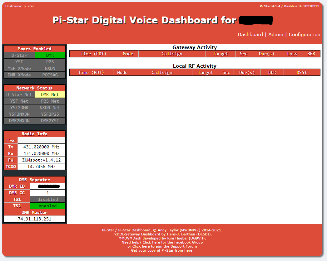

    7.) Τέλος κάντε κλικ στο Πίνακας ελέγχου Σύνδεση στην επάνω πλοήγηση του hotspot για εμφάνιση του πίνακα ελέγχου. Λάβετε υπόψη σας τις ενδείξεις της αριστερής πλευράς. Εάν όλα έχουν πάει σύμφωνα με το σχέδιο και έχουν ακολουθήσει τις ρυθμίσεις σε αυτό το έγγραφο, θα πρέπει να δείτε ένα Πράσινο Δίκτυο DMR κάτω από την Κατάσταση Δικτύου. Σημαίνει ότι είστε έτοιμοι να χειριστείτε το hotspot σας με το DMR Radio σας.

    Αν δείτε ένα κίτρινο DMR Net, αυτό δείχνει ότι το hotspot δεν συνδέεται και μπορεί να είναι ένα από τα πολλά ζητήματα που αναφέρονται παρακάτω:
    Network Status Indictors - If Yellow means connection issue.
    Κατηγορητές κατάστασης δικτύου - Εάν Κίτρινο σημαίνει ζήτημα σύνδεσης.
    • Ο κωδικός πρόσβασης ασφαλείας hotspot ίσως είναι λανθασμένος. Ελέγξτε για να βεβαιωθείτε ότι αυτά που εισαγάγατε στο BM Selfcare και στο hotspot σας είναι τα ίδια. Εάν χρησιμοποιείτε ένα αντίγραφο και επικόλληση, μπορεί να έχετε αντιγράψει έναν επιπλέον χαρακτήρα. Ίσως δοκιμάσετε να το πληκτρολογήσετε χειροκίνητα.
    • Ο κωδικός πρόσβασής σας στο hotspot είναι μακρύς ή πολύπλοκος. Οι κωδικοί πρόσβασης πρέπει να είναι 20 χαρακτήρες ή λιγότεροι και να αποφεύγουν τη χρήση ειδικών χαρακτήρων.
    • Δεν ενεργοποιήσατε το Hotspot Security και παραλείψατε αυτό το τμήμα των παραπάνω βημάτων. Βλέπω Ασφάλεια HotSpot κατά τη ρύθμιση ενός.
    • Οι πληροφορίες GPS (Lat and Long) δεν είναι σωστές ή στη σωστή μορφή. Συνήθως λείπει μια υποδιαστολή.
    Αν δείτε ένα κόκκινο DMR Net σημαίνει ότι κάποια άλλη διαμόρφωση δεν έχει ρυθμιστεί σωστά.
    • Εάν χρησιμοποιείτε το DMR Gateway, βεβαιωθείτε ότι η "Ενεργοποίηση δικτύου Brandmeister" είναι ενεργοποιημένη κάτω από την ενότητα Διαμόρφωση DMR.
    • Ελέγξτε για να βεβαιωθείτε ότι είστε σωστή σύνδεση δικτύου.
    • Προτείνετε να επιστρέψετε σε αυτά τα βήματα και ή δημοσιεύστε την ερώτησή σας στο Φόρουμ Pi-Star για περαιτέρω υποστήριξη με Pi-Star ή ανατρέξτε σε Ερασιτεχνικές Ραδιοφωνικές Σημειώσεις: Pi-Star για μια λεπτομερή τεκμηρίωση σχετικά με το Pi-Star.
